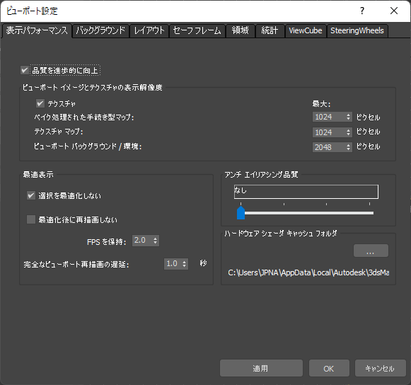

[ビューポート設定](Viewport Configuration)ダイアログ ボックスには、ビューポート コントロール オプションの設定に対するコントロールがあります。

すべての設定オプションは、MAX のシーン ファイルに保存されます。ファイルに既定のスタートアップ設定を設定するには、シーン(空または空ではないもの)を maxstart.max として既定のシーン フォルダに保存します。3ds Max の開始時またはリセット時にこのファイルが存在する場合、プログラムはこのファイルを使用してビューポート設定および設定を決定します。
