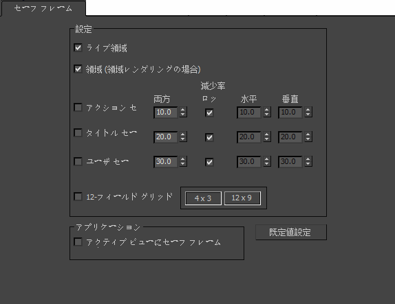

[セーフ フレーム](Safe Frames)パネル
現在のビューポートとそのパラメータを調整するためのビデオ セーフ フレームのステータスを切り替えるには、[ビューポート設定](Viewport Configuration)ダイアログ ボックスの[セーフ フレーム](Safe Frames)パネルを使用します。

[セーフ フレーム](Safe Frames)タブで設定できるフレームの種類は次のとおりです。
ライブ領域(Live Area)
ビューポートのサイズやアスペクト比に関係なく、実際にレンダリングされる領域です。既定のアウトライン カラーはからし色です。
領域(領域レンダリングの場合) (Region (when Region Rendering))
このチェック ボックスにチェックマークが付いていて領域をレンダリングする場合に、[領域を編集](Edit Region)チェック ボックスにチェックマークが付いていないときは、領域のアウトラインがビューポートに表示されたままになります。このチェック ボックスにチェックマークが付いていない場合、領域は有効なままですが、そのアウトラインはビューポートに表示されません。[領域を編集](Edit Region)チェック ボックスにチェックマークが付いている場合、領域のアウトラインは常に表示されるため、このチェック ボックスは効果がありません。
注: 領域のアウトラインをビューポートに表示するには、[アクティブ ビューにセーフ フレームを表示](Show Safe Frames In Active View)チェック ボックスにチェックマークが付いている必要があります。
アクション セーフ(Action Safe)
レンダリングされるアクションが確実に含まれる領域です。[ロック](Lock)チェック ボックスで、アクション フレームのアスペクト比をロックできます。このチェック ボックスにチェックマークが付いている場合、[両方](Both)スピナーで、セーフ フレームのライブ領域から何パーセント切り取るかを設定します。[ロック](Lock)チェック ボックスのチェックマークを消すと、[水平](Horizontal)編集ボックスと[垂直](Vertical)編集ボックスで、これらのパラメータを別々に設定できます。既定値はライブ領域の 10 % です。既定のアウトライン カラーはシアンです。
タイトル セーフ(Title Safe)
タイトルやその他の情報が確実に含まれる領域です。正しく使うと、アクション フレームより小さくなります。[ロック](Lock)チェック ボックスで、タイトル フレームのアスペクト比をロックできます。このチェック ボックスにチェックマークが付いている場合は、[両方](Both)スピナーで、ライブ領域から何パーセント切り取るかを設定します。[ロック](Lock)チェック ボックスのチェックマークを消すと、[水平](Horizontal)編集ボックスと[垂直](Vertical)編集ボックスで、これらのパラメータを別々に設定できます。既定値はライブ領域の 20 % です。既定のアウトライン カラーは薄茶色です。
ユーザ セーフ(User Safe)
作業上の必要に応じて、追加のセーフ フレームを表示します。[ロック](Lock)チェック ボックスで、ユーザ フレームのアスペクト比をロックできます。このチェック ボックスにチェックマークが付いている場合、[両方](Both)スピナーで、アクション領域に占めるユーザ フレームのパーセンテージを設定します。[ロック](Lock)チェック ボックスのチェックマークをはずすと、[水平](Horizontal)スピナーと[垂直](Vertical)スピナーで、これらのパラメータを別々に設定できます。既定値はライブ領域の 20 % です。既定のカラーはマジェンタです。
12-フィールド グリッド(12-Field Grid)
ビューポート内にセル(フィールド)のグリッドを表示します。この場合の「フィールド」はグリッドのセルのことで、スキャンラインのフィールドではありません。
「12-フィールド グリッド」は、ビデオ ディレクタがスクリーンの特定領域を示すときに使用する方法です。たとえば、オブジェクトを左へ 2 フィールド、下へ 4 フィールド移動するように、といったように指示します。12-フィールド グリッドはこのように配置を参照するためのものです。
  • [4 x 3]: (既定値) セルが 12 個の 12-フィールド グリッドを使用します。
  • [12 x 9]: セルが 108 個の 12-フィールド グリッドを使用します。
[アプリケーション](Application)領域
アクティブ ビューにセーフ フレームを表示(Show Safe Frames in Active View)
アクティブ ビューポートのセーフ フレーム表示を切り替えます。このオプションは、POV ビューポート ラベル メニューの[セーフ フレームを表示](Show Safe Frames)切り替えオプションと重複しています。
既定値設定(Default Settings)
すべての値を既定値にリセットします。
