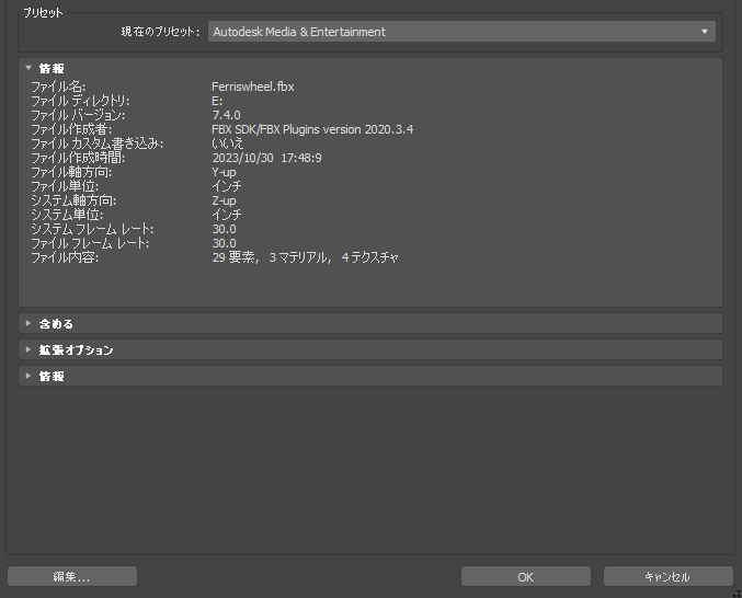

  2. [ファイル] (File)メニュー [読み込み] (Import)を選択し、ファイル ブラウザを使用して、読み込む FBX ファイルを参照します。
  3. FBX のインポータ ウィンドウが開きます。任意の読み込みオプションを設定します。使用できる設定の詳細については、以下を参照してください。
  4. [OK]をクリックします。
