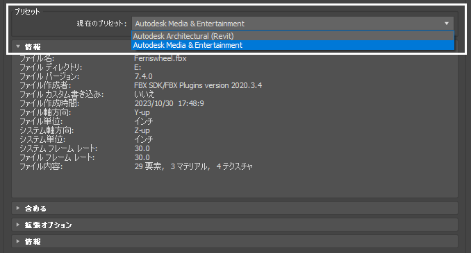

既定値のプリセットは、使用中のアプリケーションのバージョンに基づいて決まります。3ds Max を使用している場合は、Autodesk Media and Entertainment が既定値のプリセットになります。Revit を使用している場合は、Autodesk Architectural (Revit)プリセットを使用します。
プリセットは、FBX Plug-in の[プリセット](Presets)領域のメニューで選択します。
FBX ウィンドウの[プリセット](Presets)領域

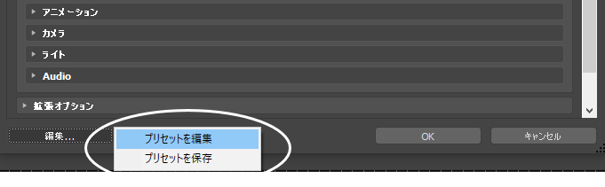

[プリセットを編集](Edit preset)ボタンを押すと、自分で定義したオプション設定でカスタム プリセットを作成したり保存したりできます。
[プリセットを編集](Edit preset)または[プリセットを保存](Save preset)オプション
[プリセットを編集](Edit preset)または[プリセットを保存](Save preset) オプションを開くには、FBX インポータ UI の[編集](Edit)ボタンを押します。
