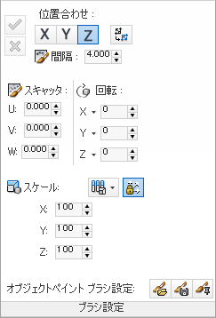

[ブラシ設定](Brush Settings)パネル
このパネルは、ペイント オブジェクトのパラメータ(位置合わせ、間隔、スケールなど)を設定するために使用します。このパネルから設定を保存およびロードすることもできます。
重要: これらの設定は、すべてのアクティブなストロークに適用されます。つまり、[ペイント](Paint)ボタンを最後にクリックしてからペイントされたすべてのオブジェクトです。そのため、オブジェクトのペイントを開始してから、間隔、位置合わせ、スケールなどをリアルタイムのフィードバックで調整し、その新しい設定を使用してペイントを続けられます。[ペイント](Paint)モードを終了した後は、ブラシ設定の変更は、その後のストロークのみに影響します。

位置合わせ(Align)
ドロップダウン リストから次のどちら一方、または両方のオプションを有効にします。
  • [法線に位置合わせ](Align to Normal): オンにすると、ペイントされた各オブジェクトの指定した軸(以下を参照)が、ペイントされたサーフェスの法線と位置合わせされます。オフにすると、ペイントされたオブジェクトの指定した軸は、ワールド Z 軸と位置合わせされます。
  • [ストロークに従う](Follow Stroke): オンにすると、各ペイントされたオブジェクトの指定された軸(以下を参照)が、ペイント ストロークの方向と位置合わせされます。オフにすると、ペイントされたオブジェクトの指定した軸は、ワールド Z 軸と位置合わせされます。
X/Y/Z
ペイントされたオブジェクトの位置合わせをする軸を選択します。[位置合わせ](Align)の設定と組み合わせて使用します(上記を参照)。
軸を反転(Flip Axis)
オンにすると、位置合わせの軸を反転します。
間隔(Spacing)
ストローク内のオブジェクト間のワールド単位での距離。[間隔](Spacing)の値を高くすると、ペイント オブジェクトの数が少なくなります。
