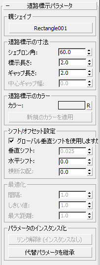

シェブロン道路標示オブジェクトを制御できます。
道路標示スタイル エディタを使用して、シェブロン道路標示オブジェクトを作成することができます。
[親シェイプ](Parent Shape)領域
- [親シェイプ](parent shape)ボタン
- 道路標示オブジェクトの現在の親シェイプの名前が表示されます。 クリックすると別の親シェイプを選択できます。 Civil View は道路標示オブジェクトを更新します。
[道路標示の寸法](Road Marking Dimensions)領域
- シェブロン角
- スプラインの最初のポイントにおける親シェイプの方位に対するシェブロンの角度を設定します。
- 標示長さ
- 親シェイプの閉じた境界を越えて生成される道路標示シェブロンまたはストライプの幅を設定します。
- ギャップ長さ
- 各シェブロンまたはストライプ間のギャップの幅を設定します。 [道路標示スタイル エディタ](Road Markings Style Editor)で[閉じたシェイプを塗り潰す](Fill Closed Shapes)オプションがアクティブになっている場合にのみ有効です。 道路標示に塗り潰し領域が必要な場合は、この値を 0.0 に設定します。
- [中心ギャップ幅](Centre Gap Width)
- シェブロン道路標示には使用できません。
[道路標示のカラー](Road Marking Color)領域
- カラー値
- カラー見本をクリックして、[カラー セレクタ](Color Selector)を開き、道路標示線に新しいカラーを選択します。
- [R]ボタン: カラーのリセット
- クリックすると、道路標示線のカラーを、Civil View [基本設定]パネルで指定した元の既定のカラーにリセットします。
- 新規のカラーを適用
- クリックすると、道路標示線が更新され新しいカラーが使用されます。
[シフト/オフセット設定](Shift/Offset Settings)領域
- グローバル垂直シフトを使用しますか?
- チェックマークを付けると、グローバル垂直シフト設定が使用されます。 地盤サーフェスの端から端にドレープしている道路標示を表示可能にするには、下のサーフェスを少し上げる必要があります。 [Scene Settings](シーン設定)ロールアウトにはこのグローバル設定があります。 場合によっては、下にある地盤サーフェスの異常なコンタに対応するために、個別の道路標示オブジェクトを大きく上げる必要があります。 この場合は、[グローバル垂直シフトを使用しますか?](Use Global Vertical Shift)のチェックマークをはずして、ローカル値を設定します。  注: Civil View では、すべての道路標示オブジェクトで影付けが自動的に無効になります。 道路標示がその下の地盤サーフェスから常に近い場合でも影付けはされません。  - 垂直シフト道路標示オブジェクトのローカルの垂直シフト値を設定します。 [グローバル垂直シフトを使用しますか?](Use Global Vertical Shift)のチェックマークをはずしている場合以外は無効です。
- 水平シフト
- 親シェイプからの道路標示オブジェクトの水平オフセットを設定します。
- 横断勾配
[最適化]領域
塗り潰し領域のシェブロン道路標示オブジェクトには適用されません。
[パラメータのインスタンス化](Parameter Instancing)領域
同じ基本タイプのオブジェクト コレクションのパラメータを共有またはインスタンス化できます。
詳細は、「パラメータのインスタンス化」を参照してください。
