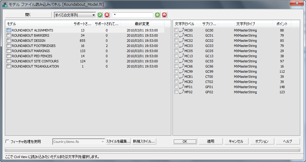

開く(Open)
クリックしてファイル ダイアログを開き、使用する MX ファイルを参照します。

選択オプション
このコントロールのグループは、1 つまたは複数のモデルの部分を選択するために役立つフィルタ オプションを提供します。
文字列タイプ ドロップダウン リスト
[すべての文字列](All Strings)(既定値)またはアクティブなモデルで使用可能な特定の文字列タイプのいずれかを選択できます。
チェックマーク ボタン
ドロップダウン リストから選択に一致する文字列をクリックして選択します。
[X] ボタン
選択した文字列をクリックして選択解除します。
ワイルドカード フィールド
ワイルドカード式を入力して、文字列の選択を絞り込むことができます。既定値= * (すべて選択)。
ファイルの内容リストを使用して、文字列を個別に選択することも、リストを右クリックして、追加の選択オプションのあるメニューを表示することもできます。
プラス記号ボタン
ワイルドカード フィールドに一致する文字列をクリックして選択します。
マイナス記号ボタン
ワイルドカード フィールドに一致する文字列をクリックして選択解除します。
モデル リスト
MX プロジェクト内のモデルを一覧表示します。モデルをクリックして、ハイライト表示します。モデル ファイル読み込みパネルの使用を終了する前に、複数のモデルから文字列を選択できますが、一度にハイライト表示できるモデルは 1 つだけです。
ファイルの内容リスト
ハイライト表示されたモデルに含まれる文字列をラベル別に一覧表示します。このリストには、文字列タイプとポイント数も表示されます。三角測量文字列の場合、各文字列内に見つかった三角形の数も表示されます。
