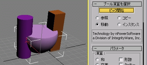

  1. はじめに、以下の図のように、ボックス、球、小さめのボックス、円柱を追加します。
    上: フロント ビューポート
    下: パース ビューポート

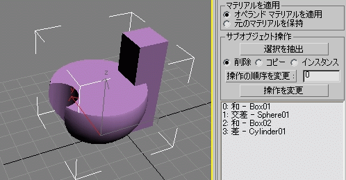

  7. [操作](Operation)を[差](Subtraction)に変更し、円柱をクリックします。
    前のブール演算結果から、円柱の交差ボリュームが除去されます。
    ブール演算オブジェクトの作成に使用したオペランドと演算のすべての履歴が、[パラメータ](Parameters)ロールアウトの最下部の階層ビュー リストに表示されます。Box01 のブール演算は[和](Union)で開始され、Sphere01 が[交差](Intersection)で組み込まれ、Box02 が[和](Union)で組み込まれ、最後に Cylinder01 が[差](Subtraction)で組み込まれました。
    注: リスト内の最初のオブジェクトの演算は、ブール演算オブジェクトには影響を与えませんが、この演算をリスト内の他の位置に移動すると、影響を与えるようになります。この影響については、この演習の最後で確認できます。
    このリストと[サブオブジェクト演算](Sub-object Operations)領域にある他のコントロールを使用して結果を変更できます。
  8. リストで、[差 - Cylinder01](Subtr - Cylinder01)項目をハイライト表示し、[演算](Operation)を[和](Union)に設定します。
  9. [サブオブジェクト演算](Sub-object Operations)領域で、[演算を変更](Change Operation)ボタンをクリックします。
    演算を変更した結果、円柱が減算オブジェクトではなく加算オブジェクトとしてブール演算オブジェクトに表示されます。また、リスト内の円柱のエントリは[和 - Cylinder01](Union - Cylinder01)に変更され、円柱のブール演算が[和](Union)に変更されたことを示しています。

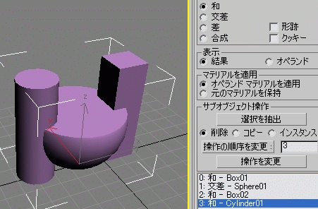

    また、演算の順序を変更することがができます。この演算は結果に影響を与えます。
  10. リストで、[和 - Cylinder01](Union - Cylinder01)項目を選択してハイライト表示し、続いて項目[1: 交差 - Sphere01](1: Inter - Sphere01)をハイライト表示します。
    [操作の順序を変更](Reorder Ops)の横にある編集可能フィールドに、リスト内でのこの項目の位置(1)が表示されます。
  11. フィールドの値を 1 から 3 に変更し、[操作の順序を変更](Reorder Ops)ボタンをクリックします。
    [交差 - Sphere01](Inter - Sphere01)項目がリストの最後に移動します。
    ブール演算オブジェクトが大幅に変わります。リスト内の変更後の順番は、どのように現在のシェイプが作成されたかを表します。2 つのボックスと円柱は[和](Union)によって結合され、それぞれのボリュームを加算しています。その結果に対して、球が[交差](Intersection)でその結果に組み入まれ、4 つのオブジェクトすべてで共有されるボリュームのみが残ります。

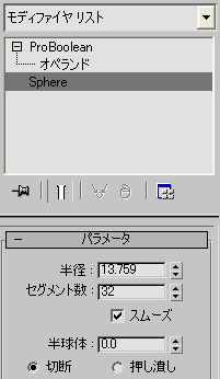

モディファイヤ スタック
変更された ProBooleanオブジェクトを選択すると、モディファイヤ スタックには 1 つの展開可能な項目[ProBoolean]が表示されます。
この項目を展開する([+]アイコンをクリックする)と、1 つの従属ブランチ[オペランド](Operands)が表示されます。
ProBoolean オブジェクト内のオペランドをオブジェクト全体に影響を与えずに変換するには、[オペランド](Operands)ブランチをクリックしてハイライト表示します。
これで、ビューポート内で標準的な選択方式を使用するか、[パラメータ](Parameters)ロールアウトの下部にある階層ビュー リストにある名前をハイライト表示することで、1 つまたは複数のオペランドを選択できます。
1 つのオペランドだけが選択されている場合は、(名前ではなく)オブジェクト タイプが別のスタック エントリとして[ProBoolean]エントリの下に表示されます。この項目をクリックすると、[修正パネル](Modify panel)のオペランドのパラメータに直接アクセスできます。

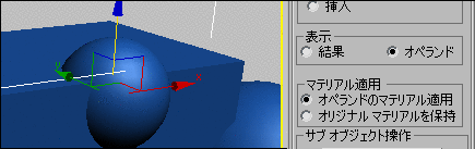

[パラメータ](Parameters)ロールアウト [表示](Display)が[結果](Result)に設定されている場合、オペランドを選択すると、ビューポートにオペランドの座標軸または変換ギズモが表示されますが、既定値ではオペランド自体は表示されません。
オペランドを表示するには、[パラメータ](Parameters)ロールアウト [表示](Display)を[オペランド](Operands)に設定します。
オペランドの表示/非表示に関係なく、3ds Max のその他すべてのオブジェクトと同様に、オペランドはオペランドのサブオブジェクト レベルで変換およびアニメートすることができます。

[ブール演算をピック](Start Picking)ロールアウト
ピック開始(Start Picking)
これをクリックしてから、ブール演算オブジェクトに転送する各オペランドを順番にクリックします。各オペランドを選択する前に、[参照](Reference)、[移動](Move)、[コピー](Copy)、[インスタンス](Instance)の選択、[演算](Operation)オプション、[マテリアルの適用](Apply Material)の選択を変更できます。
ヒント: 既定値の設定で多数のオペランドをブール演算オブジェクトに追加する場合は、オブジェクトを選択するたびに結果を計算すると、プロセスの速度が低下します。最適なフィードバックを保持するために、[パラメータ](Parameters)ロールアウト [表示](Display)を[オペランド](Operands)に設定します。オペランドの追加が終了したら、[パラメータ](Parameters)ロールアウト/[表示](Display)の設定を[結果](Result)に戻します。または、[拡張オプション](Advanced Options)ロールアウトで[更新](Update)を[手動](Manually)に設定して、ブール演算の実行後に[更新](Update)ボタンをクリックして結果を確認する方法もあります。

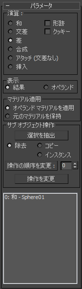

[演算](Operation)領域
これらの設定で、ブール演算オペランド同士が物理的にどのように相互に影響するかを決定します。
和(Union)
2 つ以上の別々の項目を 1 つのブール演算オブジェクトに結合します。
交差(Intersection)
元のオブジェクト間の物理的な交差から「新しい」オブジェクトを作成します。交差していないボリュームは削除されます。
差(Subtraction)
元のオブジェクトから、選択したオブジェクトのボリュームを除去します。
合成(Merge)
どのジオメトリも除去することなく、オブジェクトを単一オブジェクトに組み合わせます。オブジェクトが交差している部分には新しいエッジが作成されます。

[表示](Display)領域
次の表示モードのいずれかを選択します。
  • [結果](Result): ブール演算の結果のみを表示し、個別のオペランドは表示しません。
    また、[結果](Result)を選択すると、モディファイヤ スタックの[ProBoolean]レベルもアクティブになります。
  • [オペランド](Operands): ブール演算の結果を定義するオペランドを表示します。このモードはオペランドを編集し、結果を変更するために使用します。
    また、[オペランド](Operands)を選択すると、モディファイヤ スタックの[オペランド](Operands)レベルもアクティブになります。
    また、多くのオペランドを選択する場合は、このモードを選択して結果を毎回再計算しないようにします。完了後に[表示](Display)の設定を[結果](Result)に戻します。
[マテリアル適用](Apply Material)領域
次のマテリアル適用モードのいずれかを選択します。
  • [オペランド マテリアルを適用](Apply Operand Material): ブール演算で作成された新しい面にはオペランドのマテリアルが使用されます。
  • [元のマテリアルを保持](Retain Original Material): ブール演算で作成された新しい面には元のオブジェクトのマテリアルが保持されます。
この領域は、階層ビュー リスト内でハイライトされたオペランドを操作します(以下を参照)。
注: これらの演算を実行するために、モディファイヤ スタックの[オペランド](Operands)サブオブジェクト レベルに変更する必要はありません。
選択を抽出(Extract Selected)
[選択を抽出](Extract Selected)は、選択したラジオ ボタン([削除](Remove)、[コピー](Copy)、[インスタンス](Inst)。以下を参照)に基づいて、階層ビュー リスト内のハイライト表示されたオペランドに演算を適用します。抽出モードには以下の 3 種類があります。
  • [除去](Remove): 階層ビュー リストでハイライト表示されている 1 つまたは複数のオペランドをブール演算結果から除外します。これは事実上、ハイライト表示されたオペランドのブール演算オブジェクトへの追加を取り消すことになります。抽出された各オペランドは再び最上位オブジェクトになります。
  • [コピー](Copy): 階層ビュー リストでハイライト表示されている 1 つまたは複数のオペランドのコピーを抽出します。元のオペランドはブール演算結果に含まれたままになります。
  • [インスタンス](Inst): 階層ビュー リストでハイライト表示されている 1 つまたは複数のオペランドのインスタンスを抽出します。この抽出されたオペランドを修正すると元のオペランドも修正され、ブール演算オブジェクトに影響します。
演算の順序を変更(Reorder Ops)
階層ビュー リストでハイライト表示されたオペランドの順序を変更します。順序変更されたオペランドは、[演算の順序を変更](Reorder Ops)ボタンの隣にあるテキスト フィールドに入力した位置に移動されます。
演算を変更(Change Operation)
ハイライト表示されたオペランドの演算のタイプを変更します(「[演算](Operation)領域」を参照)。演算のタイプを変更するには、階層ビューでオペランドをハイライト表示し、演算タイプのラジオ ボタンを選択し、[演算を変更](Change Operation)をクリックします。
階層ビュー
[パラメータ](Parameters)ロールアウトの最下部に表示される階層ビューには、選択したメッシュを定義する全ブール演算のリストが表示されます。新しいブール演算を実行するたびに、3ds Max はリストに新しい項目を追加します。
オペランドを階層ビュー リスト内でクリックすると、ハイライト表示され、これが修正対象になります。リスト内の複数の連続した項目をハイライト表示するには、最初の項目をクリックし、[Shift]キーを押したまま最後の項目をクリックします。複数の連続していない項目をハイライト表示するには、[Ctrl]を押しながら項目をクリックします。リスト項目のハイライト表示を解除するには、[Alt]を押しながらハイライト表示された項目をクリックします。
モディファイヤ スタックの[ProBoolean]レベルでは、ハイライト表示されている項目に対するサブオブジェクト演算のみを実行できます。[オペランド](Operands)サブオブジェクト レベルでは、ハイライト表示されているオペランドの変換と、サブオブジェクト演算が実行できます。詳細は、「モディファイヤ スタック」を参照してください。
