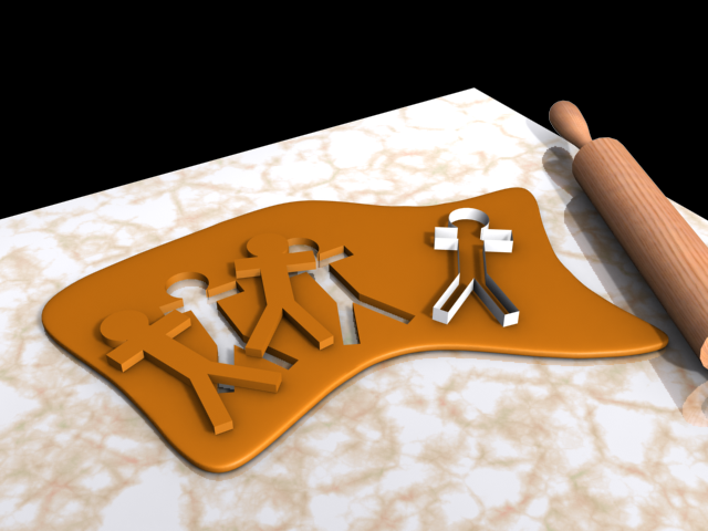

クッキー型として使用された ProCutter
