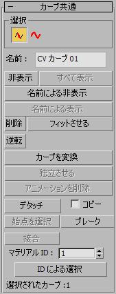

[カーブ共通](Curve Common)ロールアウト
このロールアウトのコントロールは、すべての種類のカーブに適用されます。カーブの種類によって、このカーブに固有のコントロールを含む追加ロールアウトが表示されます。
[選択](Selection)領域
カーブ サブオブジェクトの選択ボタンによって、個別のカーブもスペースに接続したカーブも選択することができます。
カーブ サブオブジェクト選択コントロール
単一のカーブ(Single Curve)
カーブをクリックまたは変換すると、単一の独立したカーブ サブオブジェクトだけが選択されます。
結合したすべてのカーブ(All Connected Curves)
カーブをクリックまたは変換すると、NURBS オブジェクト内で結合されたすべてのカーブ サブオブジェクトが選択されます。接続するには 2 つのカーブが融合されたポイントを持つか、1 つのカーブが、ブレンド、フィレット、または面取りのような他のカーブに接続された従属物でなければなりません。
名前(Name)
現在選択されているカーブの名前を表示します。複数のカーブを選択している場合、これは使用できません。
既定値では、この名前はカーブの種類(「CV カーブ」または「ポイント カーブ」)になり、連番が後に続きます。このフィールドを使って、選択したカーブに任意の名前を付けることができます。
非表示(Hide)
クリックすると、現在選択されているカーブが非表示になります。
すべて表示(Unhide All)
クリックすると、非表示のすべてのカーブが表示されます。
名前による非表示(Hide by Name)
クリックすると、名前別にカーブをリストした[サブオブジェクトを選択](Select Sub-Objects)ダイアログ ボックスが表示されます。非表示にするカーブを選択し、[非表示](Hide)ボタンをクリックします。
名前による表示(Unhide by Name)
非表示のカーブがなければ使用不可です。クリックすると、名前別にカーブをリストした[サブオブジェクトを選択](Select Sub-Objects)ダイアログ ボックスが表示されます。表示するカーブを選択し、[表示](Unhide)ボタンをクリックします。
削除(Delete)
選択されたカーブ サブオブジェクトを削除します。
フィットさせる(Make Fit)
CV カーブをポイント カーブに変換します。これによってポイント数を設定するための、[ポイント カーブを作成](Make Point Curve)ダイアログ ボックスが表示されます。
ポイント カーブでこのボタンを使用すると、カーブ内のポイント数を変更できます。
逆転(Make Fit)
カーブ内の CV またはポイントの順序を反転します。したがって、最初の頂点が最後になり、最後の頂点が最初になります。
スプラインなどの NURBS カーブを使用する場合、最初のポイントまたは CV は重要です。たとえば、ロフト パスまたはシェイプ、パス コンストレイント パス、あるいは軌道として NURBS カーブを使用する場合です。このような目的では、カーブの最初の頂点が意味を持ちます。カーブが閉じたカーブである場合、[始点を選択](Make First)を使用してカーブの最初の頂点を設定できます。
カーブに基づいてサーフェス上の最初の方向を決定する場合、このカーブの方向も決め手になります。
サーフェス上カーブを作成(Make COS)
このボタンは、次の種類のカーブに対してのみ使用できます。
カーブを変換(Convert Curve)
クリックすると、[カーブを変換](Convert Curve)ダイアログ ボックスが表示されます。このダイアログ ボックスでは、CV カーブをポイント カーブに変換したり、ポイント カーブを CV カーブに変換する一般的な方法が使用できます。また他のカーブ パラメータのいくつかを調整することができます。
独立させる(Make Independent)
カーブが独立している場合は、使用できません。カーブが従属している場合、このボタンをクリックすると独立します。
警告: カーブを独立させると、すべてのオブジェクトが従属するアニメーション コントローラを失います。サーフェスをトリミングするカーブを独立させると、そのサーフェスのトリミングを失います。
アニメーションを除去(Remove Animation)
選択したカーブから、アニメーション コントローラを除去します。
デタッチ(Detach)
選択したカーブ サブオブジェクトを NURBS モデルからアタッチ解除し、新しいトップレベルの NURBS カーブ オブジェクトにします。新しいカーブに名前を付けるための[デタッチ](Detach)ダイアログ ボックスが表示されます。新しいオブジェクトは元の NURBS モデルの一部ではありません。
選択したカーブをコピーして、新しいトップレベルの NURBS カーブを作成するには、[コピー](Copy)チェック ボックスにチェックマークを付けてから[デタッチ](Detach)ボタンをクリックします。
コピー(Copy)
このチェック ボックスにチェックマークを付けると、[デタッチ](Detach)ボタンをクリックしたときに、選択したカーブが NURBS モデルからデタッチされるのではなく、コピーが作成されます。既定値ではチェックマークが付いていません。
始点を選択(Make First)
閉じたカーブの場合、そのカーブの最初の頂点になる位置を選択できます。
ブレーク(Break)
単一のカーブを 2 つのカーブに分割します。ビューポート内をクリックして、カーブをブレークする位置を選択します。
警告: カーブ サブオブジェクトをブレークすると、カーブ上のすべてのポイントまたは CV のアニメーション コントローラを失います。
接合(Join)
2 つのカーブ サブオブジェクトを接合します。ビューポート内でカーブを接合すると、[カーブを結合](Join Curves)ダイアログ ボックスが表示されます。このダイアログ ボックスで、2 つのカーブを接合する方法を選択できます。
警告: 2 つのカーブ サブオブジェクトを接合すると、両方のカーブ上のすべてのポイントまたは CV のアニメーション コントローラを失います。
マテリアル ID (Material ID)
カーブにマテリアル ID の値を割り当てます。カーブがレンダリング可能な場合、マテリアル ID の値が割り当てられているとマルチ/サブオブジェクト マテリアルを使用してカーブにマテリアルを割り当てることができます。また、マテリアル ID 番号を指定してカーブまたは複数のカーブを選択する場合は、[ID による選択](Select by ID)ボタンを使用します。値の範囲は 1 ~ 100 です。既定値は 1 です。
ID による選択(Select by ID)
[マテリアルIDによる選択](Select by Material ID)ダイアログ ボックスを表示します。
