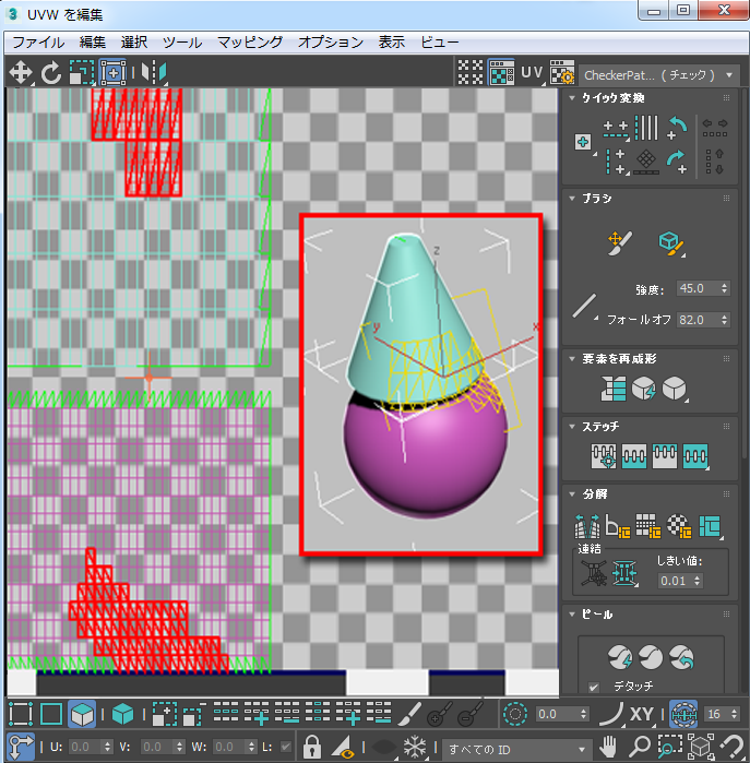

左: エディタ内の、2 つのオブジェクトの UVW 座標。ワイヤフレームの色が表示されている。
右(挿入図): ビューポート内の、共有された[UVW アンラップ](Unwrap UVW)モディファイヤを設定したオブジェクト。
ヒント: 通常、それぞれのオブジェクトの UVW は、エディタ内で重なった状態で開始されるため、編集する前に離しておくことをお勧めします。時間を節約するには、[パック](Pack)ツールのいずれかを使用します。

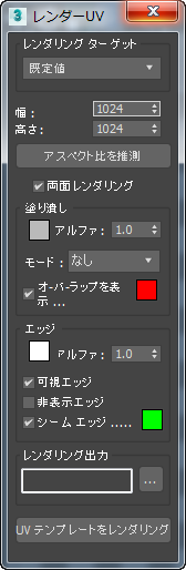

  2. [UVW を編集](Edit UVWs)ダイアログ ボックスのメニュー バーで、[ツール](Tools) [UVW テンプレートをレンダリング](Render UVW Template)を選択します。
    注: ドライバがグラフィック モードをサポートしていない場合は、[UVW テンプレートをレンダリング](Render UVW Template)を選択することはできません。
    これにより、[レンダーUV](Render UVs)ダイアログ ボックスが表示されます。
  3. レンダリング ターゲットを選択します。
  4. [幅](Width)および[高さ](Height)の値を、レンダリングするテンプレートの出力解像度に設定します。通常は、目的の幅を設定してから[アスペクト比を推測](Guess Aspect Ratio)をクリックすると、適切な結果が得られます。
    ヒント: ゲームなどのリアルタイム 3D エンジン用のテクスチャ マップを作成する場合は、両方のサイズを必ず 2 の累乗(256、512、1024 など)に設定してください。
  5. 必要に応じて、残りの値を変更します。既定では、テンプレートのレンダリングでは、エッジは白および不透明(アルファ = 1.0)で、バックグラウンドは空白および透明(バックグラウンド アルファ = 0.0)で実行されますが、ここではさまざまな選択肢があります。詳細は、「[レンダー UV](Render UVs)ダイアログ ボックス」を参照してください。
  6. ダイアログ ボックスの下部で、[UV テンプレートをレンダリング](Render UV Template)をクリックします。
    これにより、レンダリングしたテンプレートをビットマップとして含む新しいレンダリングしたフレーム ウィンドウが表示されます。出力を確認し、必要に応じて[レンダーUV](Render UVs)ダイアログ ボックスで変更を加えて、再度レンダリングします。
  7. 満足のゆく結果が得られたら、レンダリングしたフレーム ウィンドウ ツールバーの[ビットマップを保存](Save Bitmap)をクリックし、ファイル ダイアログ ボックスでファイル タイプおよび名前を指定します。[保存](Save)をクリックして、ファイルを書き出します。
    レンダリングした透明度情報をペイント プログラムで使用する場合は、TIF や Targa などのアルファ チャネルをサポートする形式で必ず保存してください。

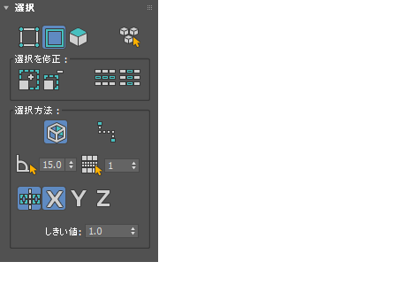

[選択](Selection)ロールアウト
このロールアウトには、[UVW アンラップ](Unwrap UVW)モディファイヤの他のツールを使用する操作対象として、テクスチャ座標を選択するツールが含まれます。
この中には、ユーザがサブオブジェクトを選択するのではなく、プロシージャによって選択するツールもあります。たとえば、[拡張: XY 選択](Grow: XY Selection)ツールを選択すると、現在の選択に接続されているサブオブジェクトが自動的に選択されます。このようなツールはオブジェクト(XY)スペース内で動作しますが、[UVW を編集](Edit UVWs)ダイアログ ボックスの同等のツールはテクスチャ(UV)スペース内で動作します。
たとえば、エディタに、ジオメトリが単一要素であり、マッピングのためにテクスチャ座標が複数のクラスタ(頭、手など)に分割されているキャラクタ メッシュがあるとします。コマンド パネルでモディファイヤの[ポリゴン](Polygon) サブオブジェクト レベルに進む場合、ビューポートでポリゴンを選択し、[グロー](Grow)ボタンを繰り返しクリックすると、モデル全体を選択できます。ただし、エディタで 1 つのポリゴンを選択して同じ操作を実行する場合、[グロー](Grow)ツールで選択できる最大の対象は、頭など、サブオブジェクトが属するクラスタです。
次のビデオでは、[UVW アンラップ](Unwrap UVW)を適用した球を示します。この球は、マッピングの平坦化に使用され、複数の UVW クラスタが作成されます。まず、ビューポートで 1 つのクラスタ内の頂点をいくつか選択し、[拡張: XY 選択](Grow: XY Selection)を繰り返しクリックします。頂点の選択はクラスタを超えた範囲にまで拡張されます。次に、頂点の選択を解除し、エディタでクラスタ内の頂点を選択します。今回は、エディタの[グロー](Grow)ボタンを繰り返しクリックして選択範囲を拡張しても、クラスタを超えた範囲は選択されません。

アクティブにすると、1 回のクリックで隣接する共有面ポリゴンを選択できます。オンにして、数値を設定することで、共有面であるポリゴンを決定するしきい値の角度を指定します。その後、1 つのポリゴンをクリックして選択すると、角度がしきい値未満の、連続するポリゴンがすべて選択されます。
[平面角度による選択](Select By Planar Angle)は、[ポリゴン](Polygon)サブオブジェクト レベルだけで使用できます。
スムージング グループによる選択: XY (Select by Smoothing Group: XY)
スムージング グループを指定してポリゴン選択を実行できます。選択するスムージング グループを指定してから、[スムージング グループによる選択](Select by Smoothing Group)をクリックします。
[スムージング グループによる選択](Select by Smoothing Group)は、[ポリゴン](Polygon)サブオブジェクト レベルだけで使用できます。
対称ジオメトリ選択(Symmetrical Geometry Selection)
対称選択を有効にします。[X]、[Y]、または[Z]をクリックして、目的の対称平面を指定します。青のバウンディング ボックスがオブジェクト上に開き、現在選択されている平面が示されます。
この機能を使用する場合、オブジェクトが完全に対称である必要はありません。しきい値を調整して、不完全な対称を補正できます。
しきい値(Threshold)
対称選択を行うためのしきい値を設定します。

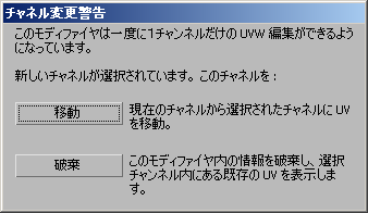

UVW アンラップ モディファイヤのマップ チャネルに関する次の重要な点に注意してください。
  • 各モディファイヤには、そのモディファイヤで設定されている 1 つのチャネルのみに対する編集が含まれます。
  • このモディファイヤのマッピングでは、マテリアルのイメージ マップに設定されているチャネルと同じチャネル(次のリストを参照)を使用する必要があります。
  • モディファイヤのマップ チャネルを変更すると、[チャネル変更警告](Channel Change Warning)ダイアログ ボックスが表示されます。このダイアログ ボックスには、既存の編集を新しいチャネルにコピーするオプションや、既存の編集を破棄し、このモディファイヤで変更される前にこのチャネルに含まれていたマッピングを使用するためのオプションがあります(次の図を参照)。
  • 同じオブジェクトのそれぞれのマップに異なるマッピング座標を適用するには、イメージ マップごとに固有のマップ チャネルを含む新しいモディファイヤを使用します。完了時にスタックを集約でき、マッピングは保持されます。
