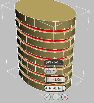

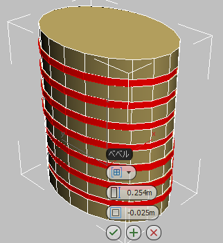

  7. [ポリゴンを編集](Edit Polygons)ロールアウトで、[ベベル](Bevel)ボタンの右にある [設定](Settings)ボタンをクリックします。
    3ds Max によって、[ベベル](Bevel)ツールのキャディ コントロールが表示されます。
  8. [ベベル](Bevel)キャディの 1 番目のコントロールで、ドロップダウン リストから[ローカル法線](Local Normal)を選択します。2 番目のコントロールである[高さ](Height)に –1.0 と入力し、3 番目のコントロールである[アウトライン](Outline)に –1.0 と入力して、ベベルのエッジにほんのわずかな傾斜を追加します。 ([OK])をクリックします。
