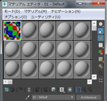

マテリアル エディタを開く:
  1. メイン ツールバーで、[マテリアル エディタ](Material Editor)フライアウトから ([マテリアル エディタ](Material Editor))を選択して、コンパクト マテリアル エディタを開きます。
    (フライアウトはドロップダウン メニューに似ていますが、テキストの代わりにボタンが表示されます。)
    マテリアル エディタはフローティング ウィンドウとして開きます。
    通常、コンパクト マテリアル エディタは、既にデザインされたマテリアルの割り当てを行う場合に便利です。よりサイズの大きいスレート マテリアル エディタは、マテリアルをデザインする際に便利で、多彩な機能が使用できます。
    注: 間違えて大型のスレート マテリアル エディタを開いてしまった場合は、[マテリアル エディタ](Material Editor)ツールバーで、[モード](Modes) [コンパクト マテリアル エディタ](Compact Material Editor)と選択します。

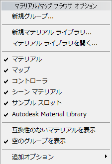

    3ds Max によってマテリアル/マップ ブラウザが開きます。
  2. マテリアル/マップ ブラウザで、 ([マテリアル/マップ ブラウザ オプション](Material/Map Browser Options))をクリックし(またはダイアログ ボックスの何もない領域を右クリックして)、ポップアップ メニューから[マテリアル ライブラリを開く](Open Material Library)を選択します。
    3ds Max によってファイル ダイアログ ボックスが開きます。
  3. ファイル aectemplates.mat をハイライト表示して[開く](Open)をクリックします。

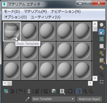

  4. ブラウザで、マテリアル名 Door-Template をダブルクリックします。
    コンパクト マテリアル エディタの最初のサンプル スロットにドアのマテリアルが表示されます。

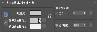

  5. [ブリン基本パラメータ](Blinn Basic Parameters)ロールアウトで[拡散反射光](Diffuse)のカラー見本をクリックして、このマテリアルのカラーを変更します。
    [カラー セレクタ](Color Selector)が開いたら、緑色を選択します。
    ビューポートを見ると、異なるカラーをクリックするたびに、ビューポートでマテリアルが更新されます。カラーを決定したら[OK]ボタンをクリックします。
    「ブリン」とは、コンピュータ グラフィックスのパイオニアである James Blinn に由来する、標準マテリアルで使用される既定値の「シェーダ」タイプです。シェーダは、マテリアルとライトの相互作用を定義します。また、「拡散反射光」とは、基本マテリアル カラーのことです。シェーダおよびマテリアル一般については、3ds Max ヘルプを参照してください。

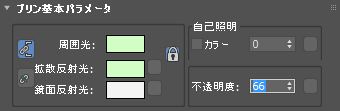

  6. [ブリン基本パラメータ](Blinn Basic Parameters)ロールアウトで、[不透明度](Opacity)値を 66 に変更します。

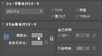

  4. [シェーダ基本パラメータ](Shader Basic Parameters)ロールアウトで[ブリン](Blinn)の横にあるドロップダウンの矢印をクリックして[メタル](Metal)を選択します。
    金属のマテリアルにはこのシェーダの方が適しています。
  5. [メタル基本パラメータ](Metal Basic Parameters)ロールアウトで[周囲光](Ambient)カラー見本をクリックします。
    [カラー セレクタ](Color Selector)で、黒に近い暗い色を選択します。[ホワイトネス](Whiteness)スライダを使用すると、色を暗くすることができます。
    注: 既定では[拡散反射光](Diffuse)と[周囲光](Ambient)の値はロックされているので、拡散反射光カラーが同じ暗い色に変更されます。

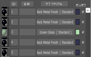

    サンプル スロットの球に、異なる 5 つのマテリアルが縞状に見えています。これは、選択されたマテリアルがマルチ/サブ オブジェクト マテリアルであることを表します。
    [マルチ/サブ オブジェクト基本パラメータ](Multi/Sub-Object Basic Parameters)ロールアウトで個々のマテリアルをクリックすると、そのマテリアルにアクセスすることができます。
  3. Green Glass サンプル スロットの球を、[Inner Bevel (Standard)]と表示されているボタンにドラッグします。[インスタンス (コピー) マテリアル](Instance (Copy) Material)ダイアログ ボックスで、[インスタンス](Instance)を選択して[OK]をクリックします。
    [インスタンス](Instance)オプションを使用して何かをコピーした場合は、1 つのインスタンスに対する変更がすべてのインスタンスに反映されます。たとえば、この後でガラスを中間色に変更すると、すべてのインスタンスにこの変更が反映されます。
    これは、ガラスに適用されるマテリアルです。ビューポートの回転ドアのガラスが緑色になります。
  4. Black Metal Finish マテリアルをマルチ/サブ オブジェクト マテリアルのその他のマテリアル スロットにドラッグします。いずれの場合も[インスタンス](Instance)を選択します。
