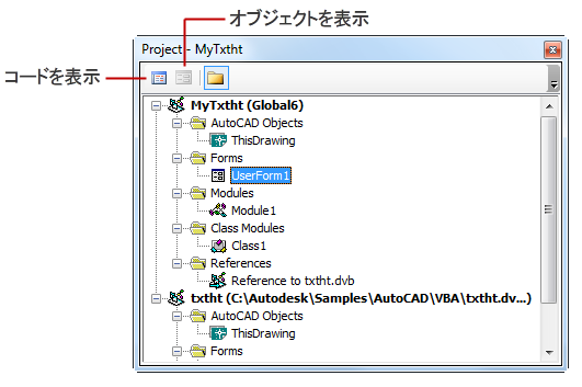

VBA IDE には、ロードされているすべての VBA プロジェクトのリストを表示するプロジェクト エクスプローラが用意されています。
このウィンドウには、プロジェクトに含まれているコード、クラス、およびフォーム モジュール、プロジェクトに関連するドキュメント、プロジェクトが参照する他のすべての VBA プロジェクト、プロジェクトの物理的な場所(パス)も表示されます。
プロジェクト エクスプローラには独自のツールバーがあり、プロジェクトの各種コンポーネントを編集するときに使用することができます。選択したモジュールのコードを開くには[コードの表示]ボタンを使用します。選択したオブジェクト、たとえば、フォームなどを表示するには[オブジェクトの表示]ボタンを使用します。
プロジェクト エクスプローラは、既定では、表示されるようになっています。表示されない場合は、[表示]メニューから[プロジェクト エクスプローラ]を選択するか、[Ctrl]+[R]を押します。
