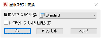

をクリックします. [屋根スラブに変換]ワークシートは、作業中の作図に存在する屋根スラブ スタイルを表示します。
[屋根スラブに変換]ワークシート
