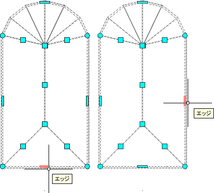

屋根のエッジを変更する
- 変更する屋根を選択します。
- エッジ グリップを選択します。

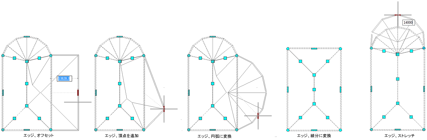

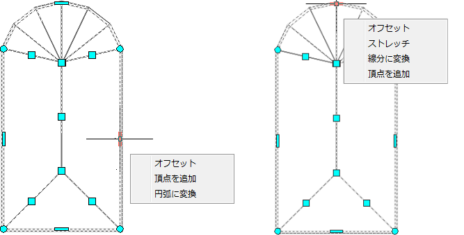

エッジ グリップには、5 つの編集モード、[オフセット]、[頂点を追加]、[円弧に変換]、[線分に変換]、[ストレッチ]があります。
- [オフセット]: これが既定のモードで、選択したエッジをエッジの中点から垂直方向にオフセットします。変更のために選択した屋根とエッジの形状に応じて、隣接する直線が延長またはトリムされ、必要に応じて新しい直線が追加されます。
- [頂点を追加]: 選択したエッジに頂点を追加して 2 本の新しいエッジを作成するには、これを使用します。 選択したエッジが円弧の場合、新しく作成されるエッジも円弧になります。
- [円弧に変換]: 選択した線分エッジを円弧エッジに変更するには、これを使用します。 円弧を作成するには、エッジの中点をストレッチします。作成されるセグメントの数は、システム変数 SURFU によってコントロールされます。
- [線分に変換]: 選択した円弧エッジを線分エッジに変更するには、これを使用します。
- [ストレッチ]: 円弧をストレッチするにはこのグリップを使用します。ポインティング デバイスを使用して点を指定するか、値を入力します。このオプションは、円弧を選択した場合にのみ表示されます。
- 新しいエッジの位置を指定します。
| 次の操作を行いたい場合
次のように操作します
| エッジのオフセット
エッジを希望の場所に移動してクリックするか、値を入力して[Enter]を押します。
| 頂点の追加とエッジの作成
エッジを希望の位置に移動してクリックします。
| 選択したエッジを円弧に変換する
中点を希望の位置にストレッチしてクリックします。

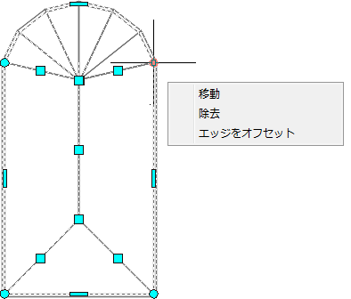

屋根の頂点を変更する
- 既存の屋根を選択します。
- 変更する頂点の頂点グリップを選択します。

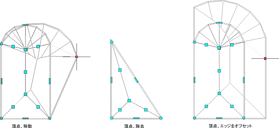

頂点グリップには、次の3 つの編集モードがあります。
- 必要に応じて、次のように頂点を編集します。
| 次の操作を行いたい場合
次のように操作します
| 頂点を移動するには
頂点を希望の位置に移動してクリックします。
| 頂点を除去するには
[頂点を除去]をクリックします。
| 頂点と隣接するエッジを移動するには
