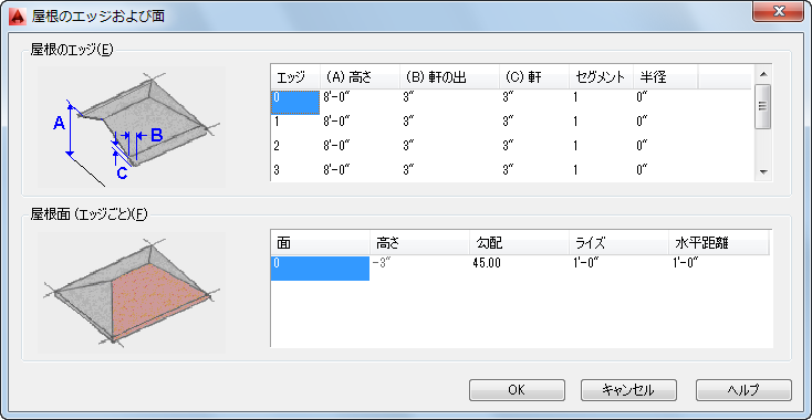

屋根のエッジと面を編集するには、次の手順を実行します。 以下を編集できます。
をクリックします
エッジを選択すると、ダイアログ ボックスに表示するために、ゼロから順に番号が付けられます。
| 次の操作を行いたい場合 | 次のように操作します |
| 屋根エッジの高さを変更するには | 屋根エッジの[高さ]を選択して、高さの値を入力します。 |
| 屋根エッジの軒の出を変更するには | 屋根エッジの[軒の出]を選択して、軒の出の値を入力します。 |
| 屋根エッジの曲線屋根のセグメント数を変更するには | 屋根エッジの[セグメント]を選択して、セグメントの数を入力します。 |
| 曲線屋根エッジの半径を変更するには | 屋根エッジの[半径]を選択して、半径の値を入力します。 |
| 屋根面の高さを変更するには | 屋根面の[高さ]を選択して、高さの値を入力します。 |
| 屋根面の勾配を変更するには | 屋根面の[勾配]を選択して、勾配の値を入力します。 |
| 選択したエッジに面を追加するには | [面]列の最後の番号の下にある空白欄をクリックして、[高さ]と[勾配]の値を入力します。 |
| 屋根面を除去するには | [面]列の番号を選択して、[Delete]を押します。 |
