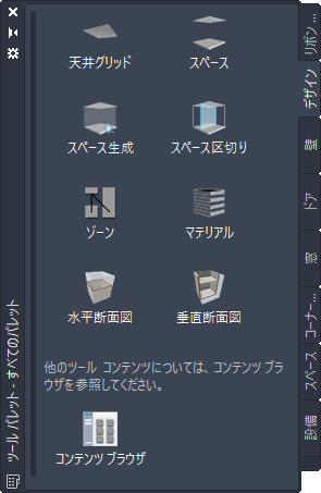

- [デザイン]パレットで、次のいずれかの操作を行います。
次の操作を行いたい場合... |
次のように操作します... |
標準のマテリアル定義を適用する |
[マテリアル]ツールをクリックします。 |
別のマテリアル定義を選択する |
[マテリアル]ツールを右クリックし、[プロパティ]をクリックします。[基本] [一般]を展開し、定義名の値をクリックして、目的の定義を選択します。次に[OK]をクリックし、[マテリアル]ツールをクリックします。 |

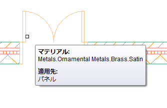

カーソル シンボルが小さな正方形に変わります。カーソルをオブジェクト コンポーネントの上に移動すると、そのコンポーネントが強調表示され、ツールチップにより、そのコンポーネントとそれに適用されるマテリアルが識別されます。

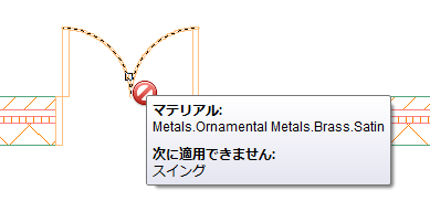

コンポーネントが現在のビュー方向でマテリアルをサポートしていないか、マテリアルを全くサポートしていないか、外部参照内にある場合は、マテリアルを適用できないことがツールチップに表示され、カーソルは、そのコンポーネントの上にある間、斜線の入った赤い円に変わります。
- カーソルを図面内のオブジェクトの上に移動し、ツールチップで目的のコンポーネントが識別されたら、クリックしてマテリアルを適用します。
- マテリアルを、このスタイルのすべてのオブジェクト内のこのコンポーネントに適用するには、[Enter]を押します。マテリアルを現在のオブジェクト内のこのコンポーネントだけに適用するには、O と入力し、[Enter]を押します。(いずれかのコンポーネントに対してツールを初めて使用するときには、スタイルに対するマテリアルの適用が既定の選択肢になります。マテリアルを現在のオブジェクトだけに適用すると、それが既定の選択肢になり、そのコンポーネントに対して次回ツールを使用するときには、スタイルにマテリアルを適用するために、S と入力する必要があります。すなわち、選択したオプションが次回ツールを使用するときの既定の選択肢になります。)
