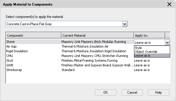

マテリアル ツールのスタイル プロパティを既存のオブジェクトやコンポーネントに適用するには、次の手順を実行します。マテリアルをオブジェクトやスタイル レベルで適用できます。コマンドを開始する前に、オブジェクトを 1 つ選択できます。複数のオブジェクトをあらかじめ選択していると、コマンドは選択モードに戻ります。異なるマテリアル定義を次々に選択して、 1 つのオブジェクトや同じスタイルのすべてのオブジェクトに適用しても、変更されるため、複数のマテリアル ツールが作成されることはありません。結果をより鮮明に表示したい場合は、オブジェクトをシェーディングし、アイソメ ビューを選択して、コンテキスト タブまたは 3D オービットからオブジェクト ビューアを使用します。
[マテリアルをコンポーネントに適用]ワークシートが表示されます。
