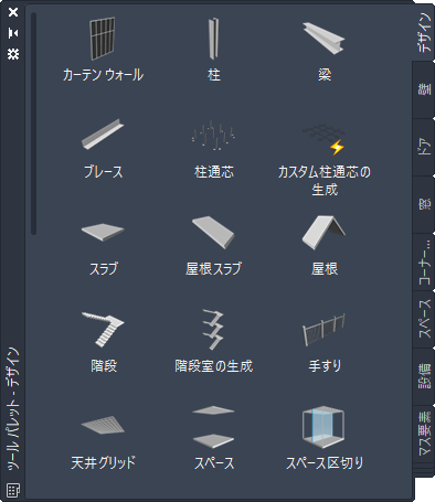

手すりツールを含むツール パレット
ワークスペースの既定のツール パレットに含まれているサンプルの手すりツールは、そのまま使用することも、必要に応じてカスタマイズすることもできます。 さらに、ソフトウェアに付属している次のカタログには、ツール パレットに追加可能な手すりツールが登録されています。
