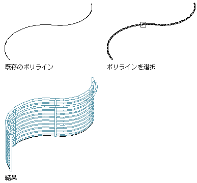

ポリラインを、選択した手すりツールのプロパティを含む手すりに変換するには、次の手順を実行します。 それらのプロパティは、手すり作成後に編集できます。
ポリラインを手すりに変換
- 使用するツール パレットを開きます。
必要に応じて、使用するツールが表示されるまで画面をスクロールします。
- 手すりツールを右クリックし、[ツール プロパティを適用]
[ポリライン]をクリックします。
- 変換するポリラインを選択し、[Enter]を押します。
- 元のジオメトリの削除を確認するプロンプトが表示されます。線図を残すには[Enter]を押し、削除するには y と入力します。
- 必要に応じて、プロパティ パレットで手すりのプロパティを編集します。
