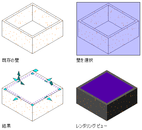

1 つまたは複数の壁から矩形のスラブまたは屋根スラブを作成するには、次の手順を実行します。これは、スラブまたは屋根スラブの基準線と壁の基準線を揃えるときに便利です。単一の壁からスラブまたは屋根スラブを作成する場合は、壁の基準高さにより、スラブまたは屋根スラブの基準線エッジが定義されます。複数の壁からスラブまたは屋根スラブを作成する場合は、最初に選択した壁の最上部により、スラブまたは屋根スラブの基準線エッジが定義されます。
0 (ゼロ)の勾配を指定すると、複数の壁の輪郭に沿った平らなスラブまたは屋根スラブを作成できます。複数の壁を選択し、0 以外の勾配を指定すると、複数のスラブまたは屋根スラブが作成されます。
閉じたポリラインが選択した壁のいずれかと交差していると、スラブまたは屋根スラブは無効になり、もう一度壁を選択する必要があります。
壁から屋根スラブを作成
