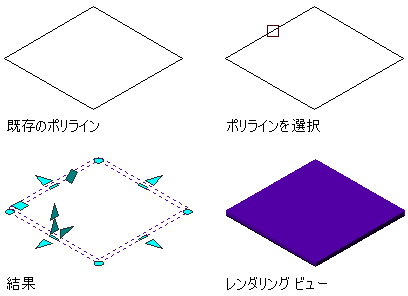

 [線図と壁](屋根スラブ ツールの場合は[線図、壁、および屋根])の順にクリックします。 d と入力すると、ポリラインの頂点がスラブまたは屋根スラブの外周の頂点になります。ツール プロパティで指定された勾配の値はすべて無視されます。

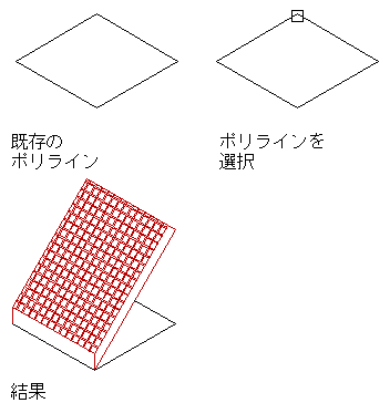

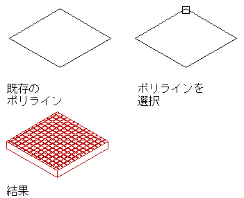

方向モードを使用してポリラインをスラブに変換
ダイレクト モードを使用してポリラインを屋根スラブに変換

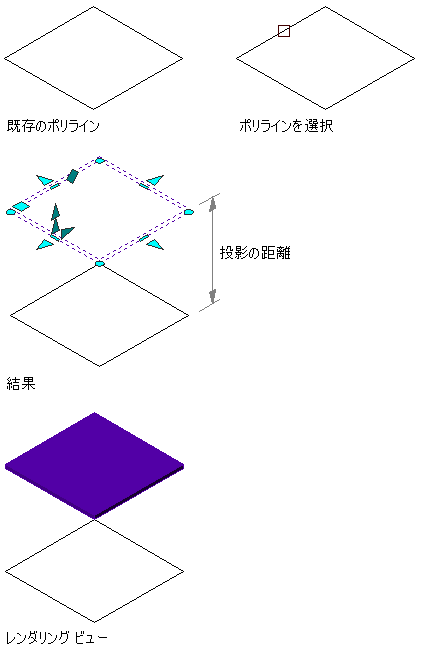

p と入力すると、スラブまたは屋根スラブの基準高さを指定するプロンプトが表示されます。ポリラインの最初の頂点の X 座標と Y 座標が、基準高さの Z 値に投影されます。 これが挿入点になります。
投影モードを使用してポリラインをスラブに変換
