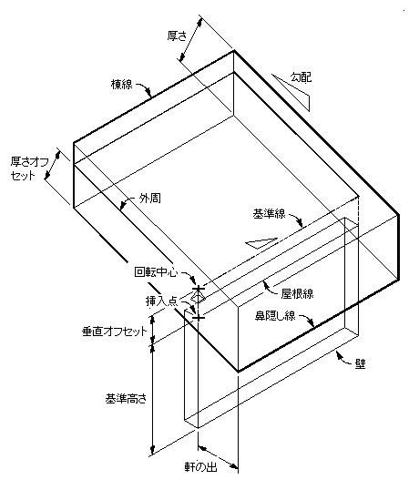

スラブ/屋根スラブのボディ
スラブ、屋根スラブのボディは、外周の平面に対して垂直な押し出しで、次のジオメトリによって定義されます。
スラブ/屋根スラブのエッジ
スラブまたは屋根スラブのエッジは、次のパラメータで定義されます。
鼻隠しと軒天井は、エッジ状態を定義するスタイルを持つスラブまたは屋根スラブ エッジに適用します。
