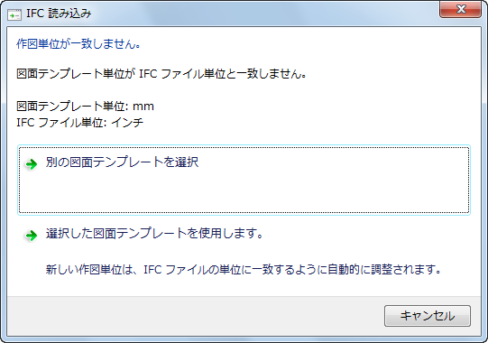

  4. [テンプレートから図面を作成]の既定値を変更する場合は、[参照]をクリックし、目的の DWT ファイルに移動して、そのファイルを選択します。
    選択したテンプレート(DWT ファイル)に、読み込む IFC ファイルと同じユニットがない場合は、そのテンプレートで続行するか、または別のテンプレートを選択できます。選択したテンプレートで続行する場合は、IFC ファイルのユニットが、テンプレート ファイルのユニットを上書きします。
    注: 選択したテンプレートが、新しい既定のテンプレートになります。
