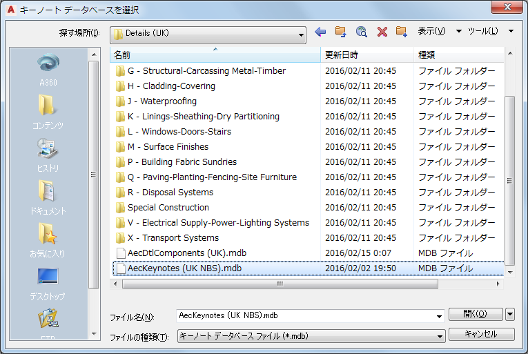

  2. [オプション]ダイアログ ボックスの [AEC コンテンツ]タブで、キーノート データベースの[追加/除去]をクリックします。
  3. [キーノート データベースの追加/削除]ダイアログ ボックスで、[追加]をクリックします。
  4. [コンポーネント データベースの選択]ダイアログ ボックスで、追加するデータベースを探し、[開く]をクリックします。
