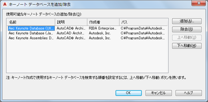

- [AEC コンテンツ]ページで、キーノート データベースの[追加/削除]ボタンをクリックします。
- [キーノート データベースの追加/削除]ダイアログ ボックスで、リストから削除したいデータベースを選択し、[削除]をクリックします。
- [OK]を 2 回クリックします。リストの 1 番上にあるデータベースを削除すると、リストの次のデータベースが[キーノートを選択]ダイアログ ボックスで既定で選択されるデータベースになることに注意してください。
