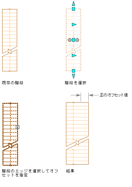

一続き階段の側を指定した値だけオフセットするには、次の手順を実行します。
注: 階段の側をオフセットした後に、階段の幅を変更すると、オフセットによる変更は失われます。
  1. 階段を選択し、 [階段]タブ[修正]パネル[エッジをカスタマイズ]ドロップダウン[オフセット]をクリックします.
  2. オフセットする階段のエッジを選択します。
  3. オフセットする距離(正の値は外側にオフセット、負の値は内側にオフセット)を入力し、[Enter]を押します。
    現在の正面エッジと背面エッジの線分を使用して踏み板が延長されます。
    階段のエッジをオフセット
    注: エッジが交差している場合(これはらせん形状でのみ起こります)、解決策のヒント アイコンが表示されます。
