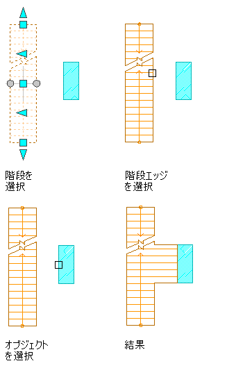

階段の側の投影について
階段のエッジは、壁、マス要素など、ほとんどの AEC オブジェクト(マルチビュー ブロックを除く)に投影することができます。
階段のエッジをオブジェクトに投影
注: 内側コーナーがある階段のエッジを投影すると、選択したオブジェクトへの階段の外側のエッジの投影は明瞭になりますが、内側コーナーの投影は不明瞭になります。正しい解決方法を推測しなくても、このような場合は投影されず、内側コーナーがある階段のエッジは、階段の両側のエッジを越えて拡大されるオブジェクトにだけ投影できることを知らせるメッセージがダイアログ ボックスに表示されます。
階段を完全に投影するためにオブジェクト(またはポリライン)が十分延長されない場合は、階段の長さが元の幅に延長されます。
