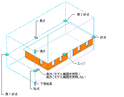

この手順を使用して、断面図分に対する任意の断面図の下側の延長を変更します。 接続する断面図を作成する前または作成した後に、断面線分の下側の延長を変更できます。 断面図を作成した後に下側の延長を変更した場合、その変更を表示するには、断面図を更新する必要があります。
プロパティ パレットを使用しても、断面図の下側の延長を変更できます。
をクリックします。
- 変更する断面線分を選択します。
- 高さのモデル範囲をオフにする[モデル範囲]グリップを選択します。
- [下側延長]グリップを選択します。
注: モデル範囲をオフにする場合は、下側延長の既定値が XY 平面の約 30.48 cm 下となります。
3D ビュー内で断面図グリップを表示する
- 目的の下側延長値が表示されるまでグリップを移動して 1 回クリックするか、値を入力します。
- 右クリックして[すべて選択解除]をクリックします。グリップがオフに切り替わります。
