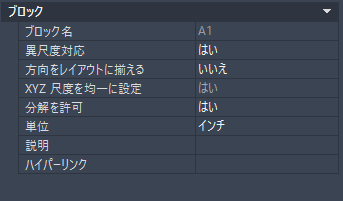

  5. プロパティ パレットの[ブロック]で、[注釈]として[はい]を選択します。
