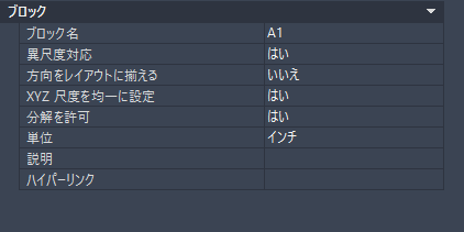

  5. プロパティ パレットの[ブロック]で、[注釈]として[はい]を選択します。
  6. [ブロック エディタ]ツールバーで、[ブロック エディタを閉じる]をクリックしてから、変更を保存します。
  7. 選択したブロック スタイルのブロックがすべて、注釈になります。
