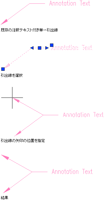

既存の引出線を選択します。
右クリックして、[引出線を追加]をクリックします。
指定した引出線またはシンボルに最も近い点を始点とする新しい引出線が追加されます。
新しい引出線の矢印の位置を指定します。
