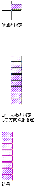

レンガのように、線形の配列で複数回描画する必要がある詳細コンポーネントを挿入するには、この手順を実行します。この例では、[ビュー]プロパティが[断面]に設定されている断面を挿入するツールを示します。[ビュー]設定が[プラン]の場合は、同じユーザ プロンプトが表示されます。設定が[立面線図]の場合、「スタンプ コンポーネントを挿入するには」で説明されているプロンプトが使用されます。設定が[立面線図]の場合、「裏込めコンポーネントを挿入するには」で説明されているプロンプトが使用されます。
| 次の操作を行いたい場合... | 次のように操作します... |
| コンポーネントを X 軸に沿って反転するには | x (X 反転)を入力して、コンポーネントの挿入点をクリックします。 |
| コンポーネントを Y 軸に沿って反転するには | y(Y 反転)を入力して、コンポーネントの挿入点をクリックします。 |
| 指定した数のコンポーネントを挿入するには | c (数)を入力して、クリックして配列の開始点を指定します。x および y オプションは、この時点でも有効であることに注意してください。 |
断面ビューに挿入されたレンガの列
