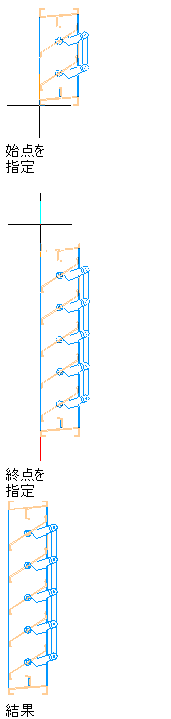

ルーバーや通気口のように線形の配列として繰り返され、それぞれの端部が一意な項目によりバインドされるパターンで構成される詳細コンポーネントを挿入するには、この手順を実行します。この例ではルーバーを使用していますが、[ビュー]プロパティはこのタイプのコンポーネントで唯一使用できる[断面]に設定されています。
| 次の操作を行いたい場合... | 次のように操作します... |
| コンポーネントを X 軸に沿って反転するには | x (X 反転)を入力して、コンポーネントの開始点をクリックします。 |
| コンポーネントを Y 軸に沿って反転するには | y (Y 反転)を入力して、コンポーネントの開始点をクリックします。 |
断面ビューに挿入されたブックエンド型コンポーネント
