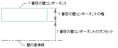

最初の壁コンポーネントを追加する

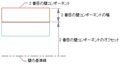

- エッジ オフセットを指定します。エッジ オフセットは、基準線からのコンポーネントの外部エッジのオフセットです。

2 番目の壁コンポーネントを追加する
