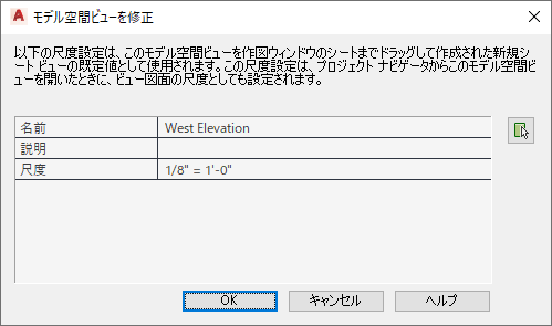

- 右クリックして[プロパティ]をクリックし、必要に応じてモデル空間ビューのプロパティを変更します。
| 次の操作を行いたい場合 |
次のように操作します |
| モデル空間ビューの名前を変更する |
新しい名前を入力します。 |
| モデル空間ビューの説明を変更する |
説明の設定をクリックして変更します。 |
| モデル空間ビューの尺度を変更する |
新しい尺度を一覧から選択します。 |
- モデル空間境界を変更するには、
をクリックして画面上の境界を再定義します。
- [OK]をクリックします。
