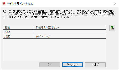

モデル空間ビューは、モデル空間の表示の定義を示すように名前を付けます。1 つのビュー図面に複数のモデル空間ビューを作成し、それぞれに異なる名前、説明、レイヤ設定、図面尺度を指定できます。
モデル空間ビューがシートに配置された場合、ビュー図面のビューポート尺度、レイヤ設定、表示設定は作成されるシート ビューで使用されます。ただし、ビュー方向は既定で平面になります。
AutoCAD レイヤ スナップショットをモデル空間ビューと関連付けることができます。モデル空間ビューをシートに配置した場合、AutoCAD レイヤ スナップショットによってモデル空間レイヤのオン/オフ、フリーズ/フリーズ解除の設定が決まります。プロジェクトがビュー図面レイヤをシート ビュー レイヤと同期するように設定されていない場合にのみ、レイヤ スナップショットのレイヤ設定が使用されます。同期が設定されている場合、ビュー図面のモデル空間のレイヤ設定が使用され、モデル空間ビューにアタッチされたレイヤ スナップショットは無視されます。

| 次の操作を行いたい場合 | 次のように操作します |
| モデル空間ビューの説明を入力するには | [説明]の設定をクリックして、モデル空間ビューの説明を追加します。 |
| モデル空間ビューの尺度を変更する | 現在のビュー図面で使用されている尺度のリストから尺度を選択します。 |

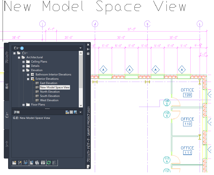

新しいモデル空間ビューは、作成元になったビュー表示の下のリストに加えられます。
