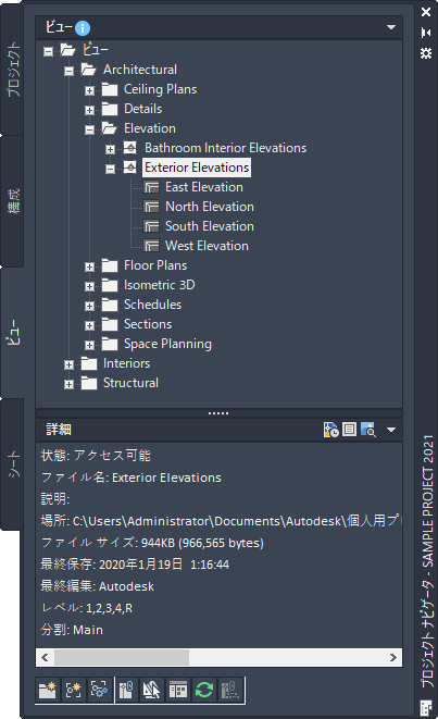

モデル空間ビューは、プロジェクト ナビゲータの[ビュー]タブで表示され開かれます。
プロジェクト ナビゲータの外部立面図モデル空間ビュー
