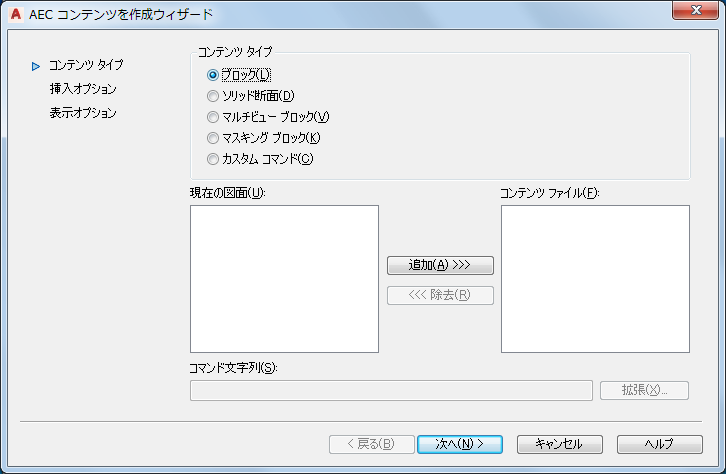

AEC コンテンツ ウィザードを使用すると、カスタム コンテンツを作成できます。現在の図面に存在するデータからブロック、図面、コマンドを作成できます。
AEC コンテンツ ウィザード
カスタム コンテンツを作成するには、最初にコンテンツ タイプを選択します。次に、コンテンツを図面に挿入するときに使用するオプションを指定します。最後に、出力ファイルを指定し、DesignCenter でのコンテンツの表示方法をコントロールするパラメータを指定します。
既存の AEC ファイル([AEC コンテンツ ウィザード]から生成された図面)でコンテンツを作成する場合、ウィザードの各ページの既定値は、図面の作成時に使用された値に設定されます。既定の設定を使用すると、既存のコンテンツ ファイルに小さな変更を簡単に加えることができます。
