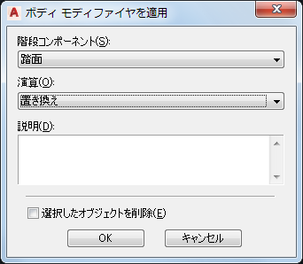

ボディ モディファイヤを作成して階段コンポーネントと置き換えるには、次の手順を実行します。
3D ボディ モディファイヤは、マス要素、マス グループ、またはその他のマスを含む AEC オブジェクトから作成することができます。 また、3D ボディを形成する ACIS ソリッドまたはブロックから作成することもできます。 オブジェクトをボディ モディファイヤとして定義する場合は、その前にオブジェクトを図面の任意の位置に配置する必要があります。

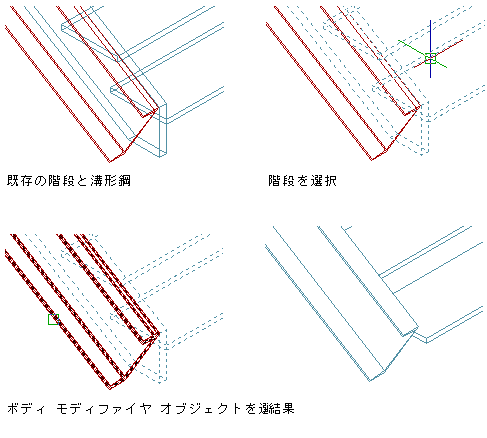

次の図に、溝形鋼をボディ モディファイヤとして使用し、階段のささら桁コンポーネントと置き換える方法を示します。
階段コンポーネントとボディ モディファイヤと置き換える
