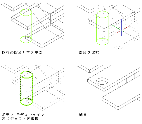

次の図に、マス要素をボディ モディファイヤとして使用し、階段の踏み板コンポーネントから差し引く方法を示します。
階段コンポーネントからのボディ モディファイヤを除外する
  1. ボディ モディファイヤを階段から差し引く位置にオブジェクトを配置します。
  2. ボディ モディファイヤで変更する階段を選択し、 [階段]タブ [修正]パネル [ボディ モディファイヤ]ドロップダウン [追加]をクリックします.
  3. 階段から差し引くオブジェクトを選択します。

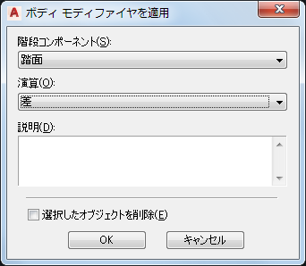

  4. [ボディ モディファイヤを適用]ダイアログ ボックスの、[階段コンポーネント]で[踏み板]を、[演算]で[差]を選択します。
  5. ボディ モディファイヤの説明を入力します。
  6. 元のオブジェクトを図面に残さない場合は、[選択されたオブジェクトを消去]をオンにし、元のオブジェクトを図面に残す場合は、このオプションを選択解除します。
