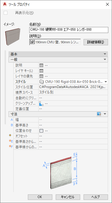

命名規則
名前自体に壁の構造に関する情報をできるだけ多く与える必要があります。これにより、壁スタイルの説明を参照することなく、長い一覧の中から壁スタイルをより簡単に選別することができます。一覧表示中の最初のコンポーネントは、主な構造コンポーネントです。一覧表示中の最後のコンポーネントは、通常は仕上げコンポーネントです。
<コンポーネント名>-<十進単位のサイズ> <コンポーネント名>-<十進単位のサイズ>...
壁スタイル名の例:
壁スタイルの説明 名前の例
壁構造: 5/8” 石膏ボード内装仕上げ、3 1/2” 木材スタッド、1/2” シージング、1” エアー ギャップ、3 5/8” レンガ化粧板 スタッド-3.5 レンガ-3.625 シージング-0.5 エアー-1 GWB-0.625
壁構造: 3 1/2” 木材スタッドの両側に 5/8” 石膏ボード内装仕上げ スタッド-3.5 GWB-0.625 両側
壁構造: 可変幅の木材スタッドの両側に 5/8” 石膏ボード内装仕上げ スタッド-X GWB-0.625 両側

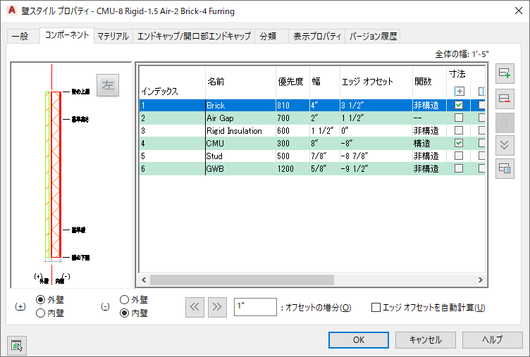

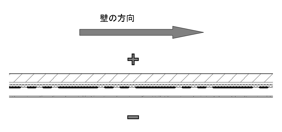

壁スタイルにおける推奨事項
AEC 寸法で正確に寸法記入するため、次のイメージの壁はコンポーネントを[構造]タイプ、[非構造]タイプのいずれかに割り当てています。壁の寸法点、外側、内側も指定しています。
