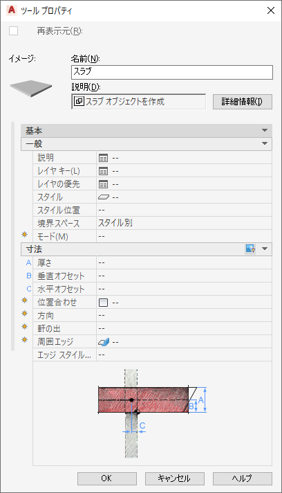

パレットベースの屋根スラブとスラブ ツール
スラブ エッジまたは屋根スラブ エッジ スタイルを作成時に割り当てるには、他のプロパティと共に、パレットベースのツールの既定のプロパティとして指定します。
スラブ エッジ スタイルが既定値として設定されたスラブ ツール プロパティ
