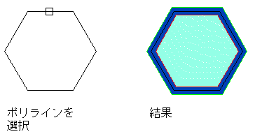

図面内の閉じたポリラインを変換して AEC ポリゴンを作成する場合、変換するオブジェクトは、直線セグメントと円弧セグメントの組み合わせから作成できます。ポリラインは、最低 3 つの辺が必要で、自己交差してはなりません。ポリラインを AEC ポリゴンに変換した後、AEC ポリゴンのエッジの幅と位置合わせは、AEC ポリゴンで選択したスタイルによって設定されます。
  1. 図面上でポリラインを描きます。
  2. AEC ポリゴン ツールを含むパレットを開いてツールを右クリックし、[ツール プロパティを適用] [閉じたポリライン]をクリックします。
  3. 手順 1 で作成したポリラインを選択し、[Enter]を押します。
  4. AEC ポリゴンを作成した後にポリラインを消去するには y と入力し、図面に残しておくには n と入力します。
  5. [Enter]を押します。
