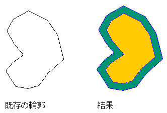

輪郭から AEC ポリゴンを作成するには
変換する輪郭定義は、直線セグメントと円弧セグメントの組み合わせから作成できます。輪郭定義は、最低 3 つの辺が必要で、自己交差してはなりません。輪郭定義から AEC ポリゴンを作成した後、AEC ポリゴンのエッジの幅と位置合わせは、AEC ポリゴンで選択したスタイルによって設定されます。
  1. コマンド プロンプトに対して AECPOLYGONCONVERT と入力します。
  2. pr (輪郭)と入力し、[Enter]を押します。
  3. [輪郭定義]ダイアログ ボックスで、希望の輪郭定義を選択し、[OK]をクリックします。
  4. 新しい AEC ポリゴンの挿入点を選択します。
  5. [Enter]を押します。
