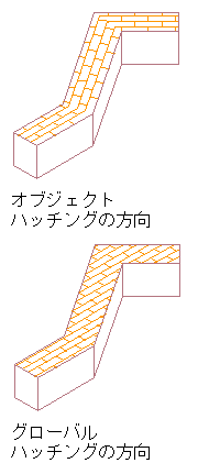

  13. [方向]をクリックし、ハッチングの方向を指定します。
    次の操作を行いたい場合 次のように操作します...
    オブジェクトの回転に左右されずに、ハッチングをオブジェクトに定位するには [オブジェクト]を選択します。
    ハッチングをワールド座標系に定位するには [グローバル]を選択します。
    サーフェス ハッチングの方向を指定
