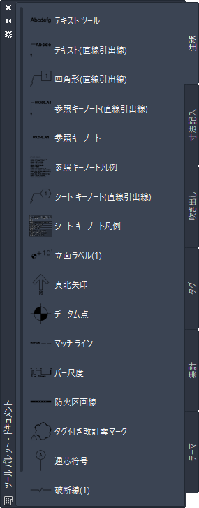

注釈ツールを使用して、指定の注釈尺度に応答する注釈オブジェクトを作成します。注釈ツールは、カスタマイズ可能な AutoCAD Architecture 2024 ツールセット ツールであり、図面に次のタイプの注釈を追加できます。
注釈ツールは、[ドキュメント]ツール パレットの[注釈]タブに表示されます。

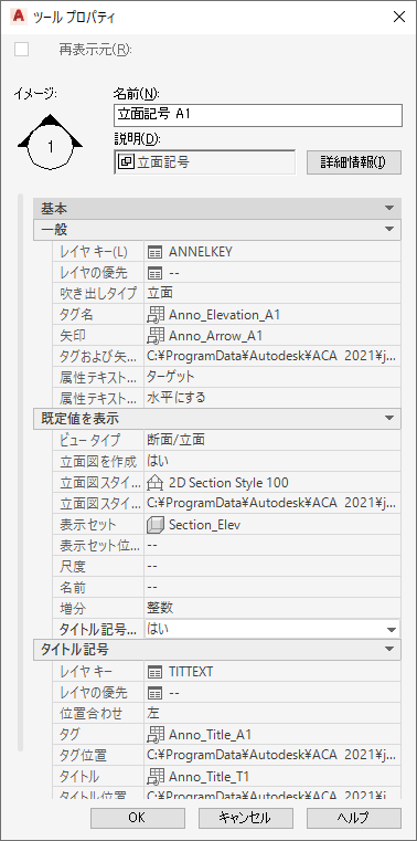

注釈の特定の種類、表示方法、その他の特性は、ツールのコンテキスト メニューからアクセスできるツール プロパティ ワークシートで、ユーザが編集可能な値によって決定されます。
