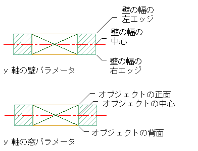

開口部が固定されている壁内の開口部の水平位置を変更するには、次の手順を実行します。
位置グリップを使用して、壁幅に沿って開口部の位置を変更することができます。
壁内で開口部の位置を変更
をクリックします. または、プロパティ パレットで固定の設定にアクセスすることもできます。
| 次の操作を行いたい場合 | 次のように操作します |
| 壁の左エッジを参照点として使用するには | [壁幅(Y)に沿った位置]の[基点]で[壁の幅の左エッジ]を選択します。 |
| 壁の中央を参照点として使用するには | [壁幅(Y)に沿った位置]の[基点]で[壁の幅の中央]を選択します。 |
| 壁の右エッジを参照点として使用するには | [壁幅(Y)に沿った位置]の[基点]で[壁の幅の右エッジ]を選択します。 |
負の値を使用すると、終点から始点へ、計測が行われます。
| 次の操作を行いたい場合... | 次のように操作します... |
| 開口部の正面で計測するには | [宛先]で[オブジェクトの正面]を選択します。 |
| 開口部の中心で計測するには | [宛先]で[オブジェクトの中心]を選択します。 |
| 開口部の背面で計測するには | [宛先]で[オブジェクトの背面]を選択します。 |
