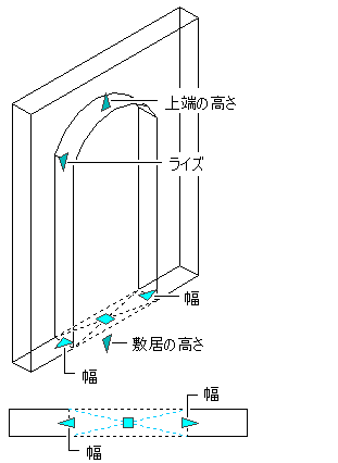

グリップを使用して開口部を編集するには
次のグリップを使用して、開口部を編集できます。
開口部の寸法グリップ
グリップ 説明
(幅) 開口部の幅を変更できます。
/ (敷居の高さ/上端の高さ) 開口部の高さを変更できます。敷居の高さと上端の高さのどちらを変更するかを選択できます。
(位置) 壁内で開口部を移動できます。
  • 壁の長さに沿って開口部を移動するには、カーソルをドラッグします。
  • 壁の幅内の開口部を移動するには、[Ctrl]キーを押してドラッグします。
  • 壁内の開口部を垂直に移動するには、[Ctrl]キーを 2 回押してドラッグします。
ライズ
ライズが適用されるのは、開口部形状が五角形、アーチ、ゴシックの場合です。
